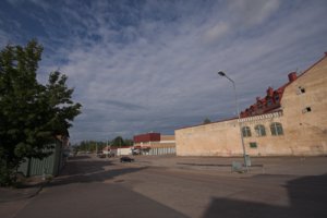

Bifogar exempel på resultat. Först en i övrigt helt obehandlad bild:

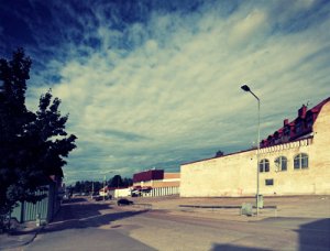

Graylingman
Jan Emanuelsson
Jan Emanuelsson
Vet inte om det finns med i första versionen.
Tittade lite på http://www.photoshopsupport.com/tutorials/colin/lens-correction-filter.html
nu efteråt. Där står det endast med i CS2 och senare.
På den länken står det mera exakt hur man gör. Jag bara rättade upp, men såg att det finns lite mera att göra för att få det riktigt bra.
Graylingman
Att räta upp med hjälp av beskärningsverktyget, förutsatt att det finns tillräckligt mycket att skära bort, funkar i alla fall i PS 7.0

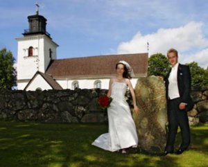

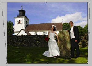

Det här ser väl just ut?
1. Gör lagret aktivt = Runa>A på Mac
2. Transform = Runa >T på Mac
3. Håll ner Runa + shift (på Mac) och dra i resp hörnmarkering tills det ser ok ut.
Sorry vet inte hur det är på PC, men jag misstänker att i stället för Runa är det Ctrl

Glöm inte att höja bilden också, annars blir allt ihoptryckt. I det här fallet; brudparet ser tjocka ut.
Men den föreslagna metoden funkar bara om det är uppåtnedåt vinkling. En vidvinkel brukar ju inte ge linjär distortion utan tunnformad.
Runa??? Aha, det är för att det är en runsten i motivet.Smart.
