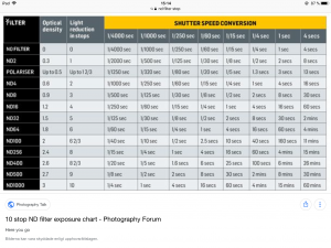

Om du kollar upp hur man använder nd-filter och hur man räknar så framgår det vilka filter som du kan prova.
Ett Nd2x eller 3x kan t.ex användas med studioblixtar som ger för mycket ljus med önskad bländare. Nd1000 för att trolla bort människor som rör sig på allmän plats eller släta ut vatten.
Tveksamt om man märker någon större skillnad mellan de kända fabrikaten. Vissa ger färgstick som kan redigeras i efterhand. Jag har ett b+w nd1000 som oredigerat ger lilaaktiga bilder. Läste något test där Kenko fick högre betyg.
Det verkar vara så knepiga beteckningar.
1000, 16, 32 ...
Vore det inte enklare att ange bländarstegen egentligen?
Jo det är rörigt och olika tillverkare använder olika beteckningar vilket gör att det blandas en del på forumen beroende på vilket märke man är van att använda. Wikipedia har en bra tabell för de olika beteckningarna
