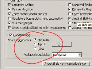

Magnus menar nog att du kan gå in under inställningar i Pshp (Ctrl + K) och ställa in som bilden visar...

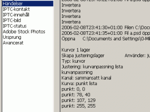

Då får du upp denna info under arkiv>filinformation...
