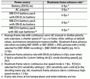

Har läst på lite vad som krävs för att få 8fps. Visst är det så att förutom själva batterigreppet så krävs ett EN-EL4 batteri samt ett nytt lock (BL-3) till batterigreppet?
Japp, det är alldeles korrekt. Då blir det dyrt... ca 1600 för batteriet, 2800 för laddare samt 285 för ett batterilock.
/Fredrik
Jag har sett att det finns sk. piratbatterier att köpa för ca 300 kr/st men laddaren verkar det inte finnas något alternativ till orginalet.
Enligt kmanualen kan du få 8fps med vanliga AA-batterier (Se sid 77). Så länge temperaturen inte är för låg :)
    17.7 KB · Visningar: 1,207
