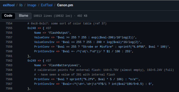

Jag hittade dessa okända taggar från dina kameror också, Magnus, så jag har slängt upp dem hos Exiftool https://github.com/exiftool/exiftool/issues/389
För den som är intresserad hur någon tolkat siffrorna förr.
Här fungerar ChatGPT bra att förklara för mig som inte är programmerare. Jag hittade taggarna när jag jämförde de som fanns hos en 30D med en 6D som saknade dem i klartext.
Senaste version av Exiftool fungerar nu med de blixtmodeller jag laddade upp från början. Däremot fick jag fel med de övriga, men det löser sig nog i nästa version. Kul att kunna se vilken blixt man en gång använde.
Jag hittade även att 5D II har en egen metadatatagg med exakt samma värde.
