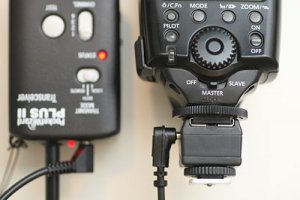

Har en 5D från vilken jag vill styra två separata 580EX blixtar (ej II, utan modell I) med hjälp av totalt 3 Pocket Wizard Pro Plus II. Har via Scandinavian Photo i Mölndal fått vägledening och införskaffat 2 HAMA "Flash Adapter - Cable Contact". Dessa skall då fästas under blixten via blixtskon och kabeln skall med hjälp av den till PW'n bifogade omkopplingen fästas till just PW'n´. So far so good. Blixtarna på manuellt, alla PW på, kameran är ON. Test med PW knappen signalerar att synken funkar. Men när jag trycker av utlöser inte blixtarna?
HAMA adaptern som är inköpt på inrådan av Scandinavian Photo går inte att skjuta hela vägen på blixtskon, då den enbart är halva storleken av blixtens. Har jag fått felaktig produkt i butiken?

Jag har samma uppsättning men i min adapter går hela blixtens fot in. Jag har denna varianten.

Tack för ett bra svar Anders. Kollade på din bild och har testat lite andra "lösningar", men utan resultat. Allt är kopplat riktigt och jag har även testat att köra PC-kabeln från kameran till en PW för att utlösa de som sitter på blixtarna, men inget funkar. Min övertygelse är denna, man har helt sonika gett mig fel produkt när det gäller kopplingen mellan blixten och PW:n... Vet inte vad som hänt med Scandinavian Photo i Mölndal, men har haft mycket strul där det senaste. Många i personalen står mest som frågetecken när man undrar över saker och ting.

Vad heter Hama adaptern som du fått? Det brukar finnas ett litet artikelnummer på kartongen för att identifiera de olika modellerna om det är något annat än 6950 så fungerar det inte.
/M
00006952 är art. nr. Alltså "6952" och inte "6950" som du beskrev. Blir ett besök till butiken... SUCK.....
