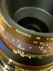

Valet föll på Mamiyz RZ67 Pro II som man numer är lycklig ägare av. Det bästa med digitalt foto är ju som känt att priserna på analogt dito är pinsamt lågt så det blev till slut ett skönt klipp på denna bjässa till mellanformatare.
Fick hus´, sökare, 120-magasin, trådutlösare och objektiv 140mm Macro för 1100$. Skulle säga ett normalt pris på ebay men med reservationen att makroobjektivet normalt går för dyrare pengar. MUMMA!

Vad är poängen med en makro-glugg till en bälgfokuserande kamera som RZ67? Jag trodde det räckte med max utdrag så kunde man plåta makro med vilken glugg som helst?
Emil-G skrev: Vad är poängen med en makro-glugg till en bälgfokuserande kamera som RZ67? Jag trodde det räckte med max utdrag så kunde man plåta makro med vilken glugg som helst?
Jo, visst är bälgen ett hjälpmedel för bra närbilder. Särskillt för korta brännvidder.
Men för macro räcker det inte. Det är vanligt att använda mellanringar även till RZ67 och de finns i två storlekar; 45 och 82mm.
Håller även med om att det inte är några problem överhuvudtaget att plåta på frihand. Den väger en del, javisst, men desto stabilare i handen. Med waist level finder som på denna är det kalas att ta magen till hjälp...även om jag faktiskt inte har någon. ;-)
Trots den relativt ljussvaga optiken fungerar de flesta ljussituationer på frihand. Med Tri-X 400 eller Ilford HP-5 är kornet kalasfint även vid stora förstoringar och fördelen med så här stort negativ är just att den erbjuder ca 4ggr förstoringspotential för motsvarande kornstorlek som hos ett småbildnegativ.
På omvänt manér kan ju en ljuskänsligare film användas vid ljussvaga situationer och ÄNDÅ bibehålla kornstorleken relativt ett småbildsnegativ. Do you follow...?
Ponera ett 4gg större korn för 4 steg sämre ljusförhållande och du har motsvarande kornstorlek som ett småbildsnegativ vid samma slutstorlek på kopian.
Kalasfint för pressning och UNDERBART vid nyttjande av den finfina filmen Ilford Delta 3200. Ger härligt stämningsfulla bilder med skönt densitetsomfång vid tex nattmiljöer.
Glömde även nämna att BÅDA mellanringarna följde med i mitt kit varför just makroobjektivet är en bra partner. Gäller bara att tänka på ljusförlusten...som av mig måste beaktas separat. Nyttjar nämligen min Nikon F80 för ljusmätning så det gäller att korrigera både vid bälgfokusering såväl som vid nyttjande av mellanringar. Upp till ett helt steg vid full bälg och ytterligare ca 3 steg totalt med båda mellanringarna. Ett stabilt stativ är mao vitalt vid just makrofotografering. Vid "normalnyttjande" fungerar frihandsplåtning dock galant.
