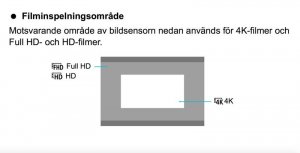

Vilket hus har du som inte utnyttjar hela sensorn?
Ok
Då fattar jag. Är ju inte så på tidigare hus. Kolla bara så det inte finns risk att objektivet slår i spegeln (De sitter ju djupare in).

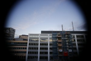

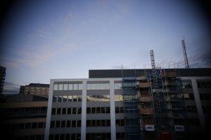

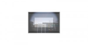

Eftersom jag har gluggen och ett fullformatshus tog jag tre bilder för att visa. På full öppning vid 18, 24 och 35 mm, man måste beskära på alla brännvidder. Testade med APS-H också, med 1,3-beskärning går det betydligt bättre, enbart lite i yttersta hörnen vid 18mm. Och föreligger ingen risk för spegeln.

Det är lugnt med Sigma 18-35/1.8 på Canon FF. Hade jag haft en mkIV hade jag gjort så för 4K-video. Jag har provat montera på min 5DmkII. Vinjetterar illa, även på 35mm men med 4K-crop blir ju inte det ett problem.
5d4
Frågan gällde 5D4, då är det inte samma sak.
