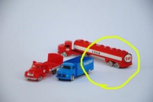

Bifogar ett exempel. Bra skärpa inom den gula ringen. Utanför blev det suddigt.
Fokusera brukar kameran göra. Visserligen har min D3000 med 18-105 då och då svår att fokusera nära objekt jämfört med min gamla Nikon D50 (den var rätt dyr för 7 år sedan) med 18-50.
Jag använder nästan uteslutande stativ när jag tar närbilder.
Hur nära man kan gå motivet och få fokus beror på objektivet, vissa har dålig närgräns och några väldigt bra (Macro har väldigt bra).
Vad hade du för inställningar när du tog den bilden?
Skärpedjupet är för kort för att få allt i fokus. Gör som någon sa här innan, sätt på A och ställ bländaren till f/22 och sätt fokus på samma ställe. Du kommer att behöva ett stativ om du ska använda bländare 22 eftersom att slutartiden troligtvis kommer att bli för lång för att köra handhållet.
Lägg gärna upp en bild när du gjort det ;)
/Hannes
Tyvärr kommer det inte att fixas med ett macro-objektiv. Du kommer känna att du kan gå MYCKET närmare än med 18-105 dock kommer du också märka att skärpedjupet kommer också att bli mycket kortare. (det kommer alltså att bli en ännu smalare strimma som blir skarpt)
Ska provfotografera vid tillfälle och återkommer med resultat.
Bilden som jag bifogade blev visserligen otydlig eftersom jag tvingades banta den för att få in på forumet.
