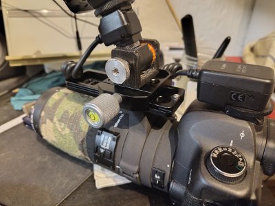

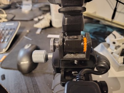

Har gått o klurat på en bra blixthållare till makrofoto. I samband med att jag bytte alle mina snabbfästen till arca swiss så slog det mig att jag ju kunde använda stativfästet på mitt objektiv. 3D printade en hållare som kan luta blixten fram och tillbaka. Mindre än en kulled, och tack vara stativfästet kan jag ändå luta blixten vart jag vill. Med en 120mm fästplatta så kan jag också reglera avståndet till motivet. Smidigt montera av och på. Såklart blir det lite problematiskt om jag vill använda blixt på stativ. Fast då kan jag ju å andra sidan hålla blixten i handen. Återstår att se hur det kommer fungera i praktiken.IMG_20260214_210505449.jpgIMG_20260214_210457808.jpg
