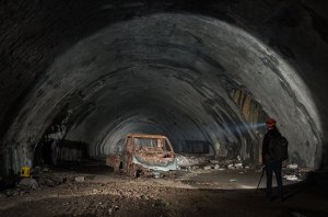

Har under de senaste 7 åren med min Canon 5D mk iii bland annat fotograferat i totalt mörker med enda belysning från batteridrivna halogenlampor, en eller flera. Oftast med 16-35 2.8 -optiken.
Det har fungerat riktigt bra, både vad det gäller fokusering och ljusmätning/exponering. Bifogat en exempelbild.
Någon som har erfarenhet från liknande fotografering med Canon EOS R6 ? Fungerar lika bra med en spegellös kamera som med en med spegel?
