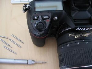

Jag har precis skaffat en beg. Nikon D200 med ett fel, nämligen att blixten inte poppar upp som den skall. Förutom det funkar blixten fint, man får helt enkelt dra upp den för hand, vilket funkar men känns lite störigt i längden.

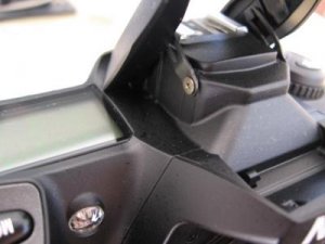

I samband med att jag torkade kameran ren med diverse lätt fuktade toppsar (sjukt?) så upptäckte jag att själva blixtmekanismen hålls fast med två små skruvar. Så jag letade fram den minsta mejseln (PH00) och skruvade ur dom ett eller två varv var.
Till min förvåning var det allt som behövdes, nu flyger den upp utan några som helst problem. Antar att Nikon har samma typ av konstruktion på alla sina kameror så om man har liknande problem som jag hade - lossa lite på skruvarna...
