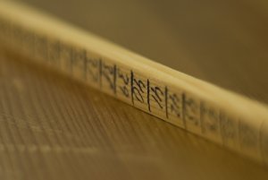

Min D200 fokuserade också fel, så jag tog en bild på en linjal (den på bilden) och jag fokuserade på 40. Jag skrev till Nikons online support och bifogade en bild på felet och dom bad mig skicka in den och alla objektiv så skulle dom fixa det.
Men även för mig tog det lång tid innan jag fick det. Dom sa 5-6 arbetsdagar men det tog en månad och jag ringde och klagade hela tiden och lyckades tillslut få tag i det med sista busstransporten fredagen innan jul.
