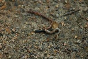

Har en D70s som fokuserar fel, är det fler som har samma problem? Kan det jag ha med att göra att jag tagit närapå 40.000 bilder med kameran?
Den lägger skärpan en liten bit framför föremålet jag fokuserar på, och det märks tydligast vid full bländaröppning och vid närbilder. Har skickat in kameran, men vill veta om det är vanligt förekommande på D70s.
    39 KB · Visningar: 223
Det är så att den fokuserar fel och det repar (ställer in) en verkstad lätt.
Vet inte om det är ett vanligt fel, men efter 40 000 bilder så har ju kameran rört sina delar lite, och kanske behöver en liten justering av delarna.
