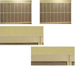

Jag tycker Olympus gör ett hyggligt jobb,
det är ingen bra bild men
orginalet är 2048 x 1536 3Mpx
distortionsfiltret tar 10 sec på sig
600mhz pentium
bilden visar en 8% bild av orginalet övre vänster
den korrigerade övre höger
detalj orginal vänster
detalj korrigerad höger.
båda deltaljbilderna är exakt samma
utsnitt från övre vänstra hörnet.
Som synes måste man flytta pixelinformation rätt
rejält.
Det som jag tycker är så snyggt är att
olympus applicerar rätt mängd korregering beroende på brännvidd vid exponeringen. I tele läget blir distortionen åt andra hållet men det vet filtret om.
Jag har provat andra bilder utan tydliga raka linjer. Där kan man i orginalet inte alls se att något är fel men när man korregerar så blir det ändå stora skillnader.
