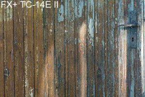

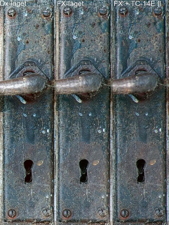

I praktiken är ofta skillnaderna mycket mindre synliga än vad många kanske tror. Här är tre bilder tagna med min D3s: i FX-läget, i DX läget samt i FX-läget med TC-14E II. Bilderna är tagna med 70-200/2.8 VR II på ISO 400, f2.8, 200 mm i DX- och FX-läget samt på ISO 800, f4, 280 mm med telekonvertern. Använder man samma brännvidd skall ett utsnitt se i princip likadant ut taget i FX- och i DX-läget eftersom DX-läget innebär att en beskärning görs direkt i kameran. FX + TC-14E II medför 1.4X förstoring med bibehållen mängd pixlar dvs 12 MP.
Skärpt utsnitt (788 x 198 pixlar) från höger hörn där det är svårt att se några betydande skillnader i detaljnivå.
