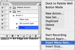

Hej. Jag håller på att göra ett macro i photoshop som förminskar bilderna och sedan skärper upp dom. Jag har valt att det ska komma upp en inställningsruta under uppskärpningen. Problemet är bara att bilden visas inte i 100% efter förminskningen. Hur lägger man in i macrot så att den zoomar in till 100%?

Gör som bilden jag skickar med. Klicka på den lilla knappen till höger på macro-palletten, välj det som är markerat där och sen går du bara till menyn 'view / actual size'
Andra frågan vet ja inte, kolla om det finns något sådant i ImageReady.
