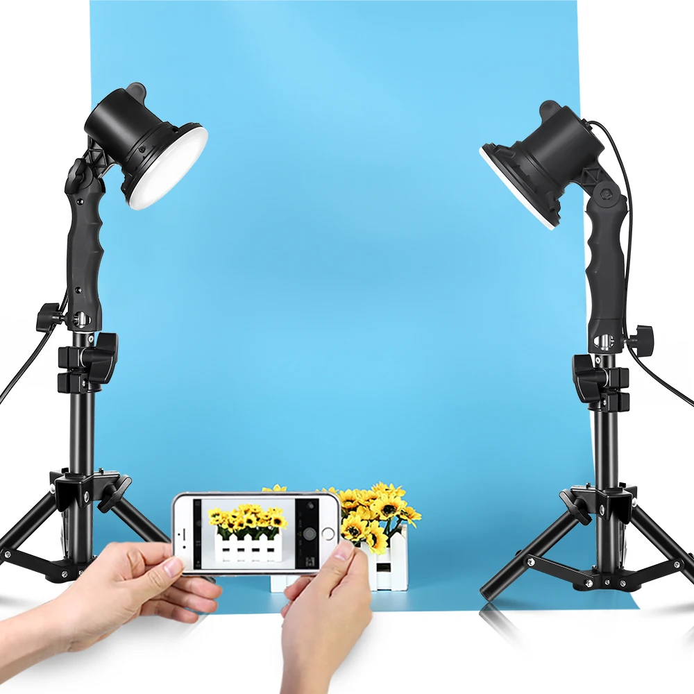

Ett stativ och en eller 2 (led-)lampor borde fungera utmärk.
Man ser på en gång hur det blir på bild.
Jag har väldigt lite erfarenhet av denna typ av fotografering men det finns billigare alternativ än Godox. Jag vet inte men jag misstänker att dessa kanske inte bidrar med så mycket ljus om du redan har ett starkt dagsljus på objektet. Men det finns billigare saker, troligen av mycket mycket sämre kvalité, men du kanske kan hitta något mellanting. Roligaste vore ju att ha något som är gjort i EU förstås men då får du nog någon "high end" grej.
Denna kanske kan passa?
