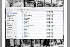

Har investerat i en Epson 3880 och kör LR 4, har laddat ner in ICC-profil från Epson men får inte in den i rätt mapp. Hur installerar man en ny profil för att den ska synas i Lightroom?
Kollar man profilerna i LR så ligger dom i /Library/printers/Epson/inkjetprinter2/ICCProfiles/pro3880.profiles/contents/resources.
Men min mapp ser ut som i den bifogade skärmdumpen, kommer inte åt något mer i den, ännu mindre att lägga in något i den.
Antingen är något fel eller så gör jag helt fel.
Tacksam för tips, har googlat men inte hittat nån vettig förklaring.
Martin.

Lightroom söker profiler i ett antal mappar. Eftersom du använder Mac är den mapp som du ska installera din profil i Profiles som ligger i mappen ColorSync som finns i din Biblioteksmapp. Numera döljer Apple denna mapp, så för att komma åt den med 10.8 som operativsystem måste då välja Gå-menyn och sedan hålla ner alt-tangenten. Då ser du din biblioteksmapp. Kopiera din profil dit.
Men du kommer ändå inte att se din profil sedan när du startar Lightroom. Du måste lägga till profilen i Lightrooms utskriftsdel. Vid Utskrftsjobb kan du välja profiler. Om du väljer annan kommer det upp en dialogruta där du kan markera vilka profiler du vlll ska vara synliga för Lightroom.

Tack för svar.
Fick till det efter dina instruktioner.
Mysko att sökvägen inte är densamma som resten av profilerna.
Men nu hittar LR profilen.
Martin
