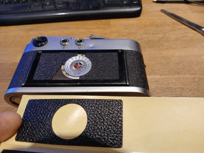

Här om dagen låg det i brevlådan. Brevet från Aki-Asahi Custom Camera Covering med nya kläder till min M2.
Vulcaniten har börjat lossna bit för bit trots att jag har kameran i beredskapsväskan. Efter lite internetsökning och några youtubefilmer hur man gör verkade det som att de som köpt klädseln från Japan var nöjda. Efter en del paypal-krångel lyckades jag skicka betalningen och fick en bekräftelse att de tagit emot pengarna som var 22 USD plus ytterligare 6,30 $ i frakt.
Sen var det tyst ett par veckor tills det kom ett mail om att "idag har vi skickat". Det måste ha gått riktigt snabbt för när jag kom hem låg kuvertet i brevlådan.
Allt väl paketerat och levererat med ett "free kit for practising". En extra klädsel i enklare material för att provklistra innan man tar sig an den riktiga.

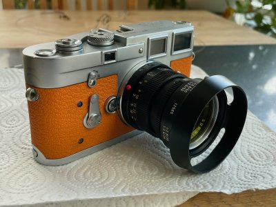

Har klätt om kameror med både Aki-Asahi och andra kit. Brukar gå bra om man är noggrann med att få bort så mycket som möjligt av det gamla klistret. Tog väl ett par timmar totalt för min M3 som var den senaste.
Jag har sett att några använder handsprit för att ha lite justermån innan limmet biter. Vet inte om man vågar eftersom den innehåller glycerin för att återfetta huden.
Ska byta bakluckan på min Pentax S1 från 1961. Har fabriksny reservdel. Vet nån hur man lättar på klädseln just vid gångjärnet så skonsamt att man får dit klädseln igen? Vilket lim hade japanerna då? Hur tar man bort det? Vad använder man nu?
