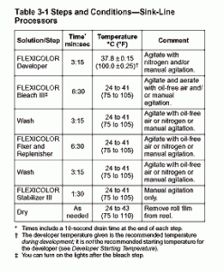

E6 körs i 38 grader och precisionskravet är högt. Jag har aldrig kört C41 men tror att utgångspunkten även där brukar vara 38 grader.

Det är avsevärt mycket dyrare med färgkemikalier, det luktar mer (läs; illa), kemikalierna får bytas oftare, de är känsligare (rasar ganska lätt om framkallare kommer i fix) och man får vara noggrannare med temperaturen.

Svartvit kopiering görs i "mörkrum", d.v.s. ett ganska mörkt rum. Färgkopior görs i mörkrum, d.v.s. i totalt mörker. Dessutom är korrigeringen av färgerna inte så enkel, man måste vara väldans bra på de tre grundfärgerna och hur de förhåller sig till varandra. Det är helt enkelt mycket svårare att kopiera färg. Men, det går. Mitt råd är dock: kör svartvitt analogt och digitalt färg. Så gör jag.
