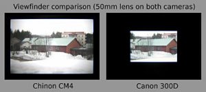

Jag har ända sedan jag köpte min Canon EOS 300D varit mycket irriterad på "nyckelhålet" till sökare på den kameran. Finns det något tillbehör som förstorar bilden som man sätter där ögonmusslan sitter, något som förstorar ca 1,5 ggr?
Bifogar en jämförande bild jag tagit med en ixus400 genom sökaren på både 300:an och min gamla Chinon CM4, en viss skillnad...
Om någon till äventyrs har en ixus400 och vill ta likadana jämförande bilder genom sökaren på andra kameror så har jag gjort enligt följande:
Ta bort ev. ögonmussla (gummitutan). Håll ixusen dikt emot sökaren. Fota med största upplösning, maximal vidvinkel. Räta ev. upp bilden i datorn. Beskär till 1652x1169 pixlar. Skala ned 8,98 gånger för samma storlek som dessa exempel i bifogad bild.

Det finns sökarluppar och vinkelsökare med inbyggd lupp. Förstoringen brukar vara 2x.
På en småbildskamera ser man inte hela sökaren, men luppen brukar vara lätt att fälla upp. Om man ser hela sökaren på EOS 300D vet jag inte, men det finns säkert andra här som provat.
Olle
Vinkelsökaren fungerar utmärkt och man erhåller full sökarebild om jag kommer ihåg rätt. Har aldrig tänkt på något annat. Sen är det rätt bra att kunna slå över till 2.5x för att kolla fokus.
Men det som sagt, det är lite speciellt att jobba i vinkel.
