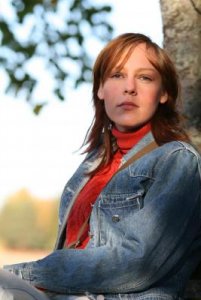

Ngt är lite skumt här. Eller så har sista fyllorna gjort sitt till för skakigheten...
Köpte ett nytt objektiv för ngn månad sen.
Ett tamron 70-200 2.8.
Kameran är en Eos 400D.
På ngt sätt får jag alltid bakfokus på bilderna jag tar.
Har fotat under ca 15år, så jag kan mina grejer på så sätt.
Så handhavandefel vettetusan om det kan vara.
200mm tele med 1/1000sek ska resultera i skarpa bilder på stillasittande objekt.

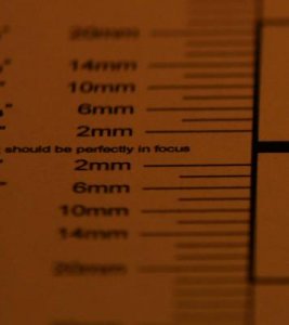

Gjorde tidigare ikväll ett test mot en fokuskarta. O resultatet där är så bra det kan bli.
Det jag börjar fundera på är om fokuspunkterna i kameran inte stämmer överens med verkligheten?
Kör alltid på den mittersta punkten nämligen.

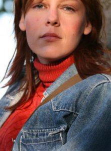

Bilden jag bifogar är tagen på 1/1000sek, och bländare 4.
Som ni ser så ligger skärpan på jackan, och inte i ansiktet.
Har ungefär 20bilder till från samma session som ser likadana ut.
VAD kan detta bero på?
/Tobbe

Hur har du fokuserat på testkartan? AF/MF?
AF, precis samma inställningar som jag fått felfokus med ute.
Endast mittenpunkten aktiv och sätter fokus med den.
Dpreview.com påstår att det felfokuserar på längre avstånd ibland, men det var på 275m avstånd. Det kan ju vara så att du fått ett måndagsexemplar.
Du har testat och testat ock kommit fram till att det blir så på de flesta bilderna alltså, men inte på testkartan?
Mitt ex har aldrig felfokuserat. Jag tycker det är spot on.
Se till att få det utbytt, för det är ett otroligt bra objektiv när det fungerar.

Men frågan e juh om det finns ngt sätt att testa skärpan lika exakt som med den där fokuskartan, fast på längre avstånd?
Får printa upp den så den täcker en hel husvägg kanske *s*
/Tobbe
vilket avstånd har du testat på med fokuskartan?
Har för mig att man ska testa på ett visst avstånd i förhållande till brännvidden för att det ska bli "rätt"
Kommer dock inte ihåg exakt hur det var, går att söka reda på det rätt lätt iofs.
Testa på motsvarande avstånd som modellen, tejpa upp fokuskartan på en husvägg och fotografera i 45 graders vinkel.
Eller markera en skarv i en tegelvägg, fokusera på den i 45 graders vinkel och se hur fokus hamnar.
Lycka till

Har du klippt nått i bilderna?? Dom blir ju lite suddigare då..
Jag är ingen expert på detta men är verkligen focus så fel? Bilderna är inte 100% skarpa kan jag hålla med om men att jackan skulle vara mer i focus än nästippen vet jag inte. Åter igen, jag är ingen expert o det kanske är tydligare på en okompremerad bild....
Har samma objektiv men en eos 40, testade mycke när det var nytt o märkte att skärpdjupet inte blev så stort när man kör på stora bländare o på närgränsen. Provade på en pelargonknopp o då blev en liten knopp i focus men ofta alla andra oskarpa.
Käns lite som att det är mera troligt att du lyckats låsa focus på jackan eller nästippen på några bilder än att objektivet skulle focusera helt fel med tanke på bilden på testet... Eller att du flyttat kameran några centimeter efter att du låst focus.
