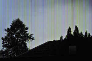

Fel på D300 eller CF?
- Trådstartare kiwawa
andersgalmen
Jag hade vertikala linjer i min kompaktamera emellanåt, det handlar garanterat inte om kortet. Hoppas för din skull att det är en garantigrej.

Re: Har du kontrollerat din firmware
Tack för tipset, ska kolla upp det ikväll.
blenda12 skrev:
Har du laddat in den senaste uppdateringen av firmwaren från Nikon? Har för mig att det fanns någon bugg med långa tider som de fixat.
/Magnus

kiwawa
Uppdaterade till FW 1,03 och strecken försvann:-D
Det var brusreduceringen på långa tider som ställde till det.
