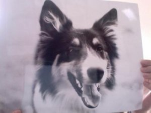

Nils är inne på det jag menar.Det här visste jag inte. Hur menar du med att det ska hålla? (Jag antecknar allt jag är osäker på, och det är så fantastiskt att ni finns här till hjälp!)
När jag gör bilder så gillar jag inte korn om det inte är medvetet att jag VILL ha korn. O VILL jag ha korn så vet jag oftast det redan när jag exponerar o framförallt framkallar bilden. Jag väljer en framkallare för att det skall bli grovt korn. Men det är mycket sällan.
Ett tag försökte jag krackelera filmen i framkallningsprocessen men det lyckades aldrig.
Mitt favvoformat 16x20 eller 20x24 håller jag på armslängds avstånd.
Mellanformat funkar men inte alltid småbild.

Åh, okej! Vad använder du för framkallare för att det ska bli kornigt, respektive så icke-kornigt som möjligt?
Och krackelera... Hur bar du dig åt då, och vad var du ute efter för resultat? (himla intressant, alltihop!)

Rodinal/R09 finns i många versioner på marknaden och tillverkas av flera, så den finns visst att köpa. Photax säljer t.ex Fomadon R09 och fotoimpex eller macodirect.de säljer flera versioner av den från Adox och Agfaphoto. Den finns även i äldre formula om man vill ha det, men jag tror skillnaderna mellan alla de här R09 är försumbara.
Vad gäller kornstrukturen så beror det mest på vilken film man väljer, men även framkallaren ger skillnader. Olika filmer kan också påverkas mera eller mindre av framkallarval. Och Rodinal/R09 ger inte speciellt grovt korn med moderna T-kornsfilmer, utan väldigt fint och moderat. Jag använder numera R09/Rodinal som standard och med Fomapan 200 och T-Max 400 (som båda är T-kornsfilmer) ger R09 ett väldigt finkornigt intryck som tål att förstoras upp utan att ta överhanden. Vill du ha skarpt och tydligt korn ska du använda Rodinal med de traditionella rundkornsfilmerna. T.ex Tri-X (har blandkorn) eller Hp5 m.fl. Fomapan 100 och 400 är också traditionella filmer som ger ett karaktärsfullt och skarpt korn med R09, där 100 är fint och ger bra detlajskärpa medan 400 är grövre och inte ger lika fin detaljskärpa.
Bilden nedan är en detalj av en helt oskärpt och oredigerad originalscanning i 100% från samma småbildsnegativ som bilden ovan (vilken även den är en liten delbild av hela negativet), och motsvarar med min skärmupplösning en kopia i stl 85x125cm. Det är Fomapan 200 framkallad i Rodinal/R09 1+50. (bara för att visa att Rodinal inte ger särskilt grovt eller skarpt korn med T-kornsfilmer).
