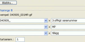

Nu har jag lyckats spara filerna som jag vill men kan man inte döpa filerna hur som helst. Jag skulle vilja lägga till mina initialer efter att jag valt 4 digit serial number. Men då talar den om att jag måste välja serialnumber eller något annat som gör filerna unika.
Skulle vilja göra detta via Photoshop. En nödlösning tills vidare blir att tanka över bilderna i kameran och sedan döpa om dem i PictureProject. Men det är ju lite omständigt.

Jag är inte helt säket på att jag förstår vad du vill ha, men under filläsaren/automatisera/döp om i grupp kan du välja filnamn på olika sätt, för enstaka bilder eller alla.
    4 KB · Visningar: 212
Jag ska skriva en rad med siffror samt mina initialer efter. Men jag uppfattar det som om extensions är filändelsen.
Ska pröva det du beskrivit, Mikael. Tack på förhand för hjälpen.
