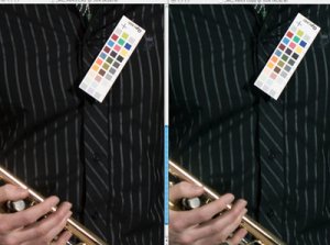

Fotograferade trumpetare idag (kan ej läga upp hela bilden)
Studioblixtar och vald vitbalans blixt i kameran.
Bilden till vänster är sedan balanserad efter qp-kortets gråa lilla ruta, alla grå ytor är färgneutrala.
Bilden till höger är balanserad efter Qp-kortets papperbas som ses som vitt, två olika färgresultat.
pappersvitt eller grått är inte alltid det, även om våra ögon uppfattar det så.

Här har du camera raw tillsammans med Canon, hade det varit Phase Ones programvara så hade inte handen haft lika stor rödhet.En liten nackdel med Camera Raw vilket kan botas med en egen kameraprofil.
Är "sensorn och uppräkningen linjär" så går det utmärkt att balansera efter gråkort, en del anser att det är bäst är att styra RGB lite högre upp än grått, därför har nya qp-kortet dvs det stora ytterliggare ett neutralt ljust fält.Dvs 4 totalt.
Ännu bättre är att stämma av över flera punkter från svart till vitt
