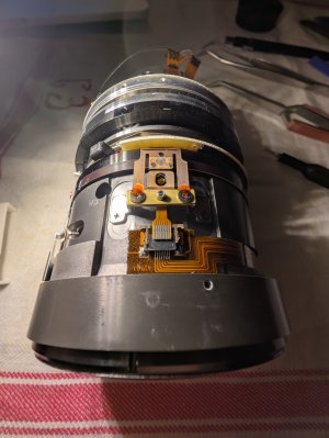

På just detta objektivet hade inte själva fokusmotorn lagt av, men den ryckte vilt fram och tillbaka som om den inte riktigt visste vart den var på väg. Orsaken var att den skadade flatkabeln i fråga leder till GMR-sensorn som fungerar som fokusens positionsgivare, och utan kontakt med den så har inte fokusen någon referns för hur den ska röra sig. Sensorn sitter här och släpar över ett magnetband.
Eftersom sensorn är väldigt känslig och helst inte ska röras över huvud taget så tejpade jag fast ett lock över den så att även hela objektivdelen kunda ligga stabilt på den sidan.

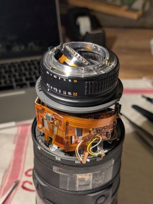

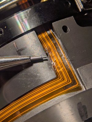

Den smalaste kanalen till vänster i bandet var kapad även om det inte syns så tydligt i bilden ovan. Så efter att ha "rengjort såret" och exponerat metallen i vardera ände med spetsen på en hobbykniv så var det dags att koppla ihop dem igen genom att löda en hårfin koppartråd.
0,5mm penna för jämförelse. Inte direkt en jättesnygg lagning och skulle säkert kunna göras snyggare med verktyg av högre precision, men jag tog det jag hade.
Därefter kom det jobbiga att montera ihop objektivet "provisoriskt" för att bekräfta att systemet har full kontakt med GMR-sensor igen. Och voilà, det funkar och fokusen jobbar som vanligt och träffar rätt! Då är det bara att plocka isär igen för att säkra kabelbandet ordentligt med lim eller tejp så att det inte åker upp i distansskalan igen. Har man tur så räcker det med att bara ta av frontkåpan igen för att limma på det stället.

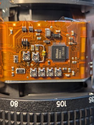

A var i fint mekaniskt skick samt perfekt optiskt centrerat men med stendött kretskort, medan B hade dålig fokusmotor men fungerande kretskort. Så jag tog kretskortet från B och satte i A, och fick på så vis ett fullt fungerande exemplar. Nu hoppas jag på att få tag på nytt kretskort och fokusmotor att sätta i B.
Med kretskortet flyttat till A så funkade fokusen, fast på ett lite darrigt och hetsigt sätt. På kortet finns 6st små vred varav de två översta justerar frekvenserna till fokusens ultraljudsmotor. Efter en liten sänkning av det vänstra som styr nivån på den höga frekvensen så går fokusen mycket mjukare precis som den ska.

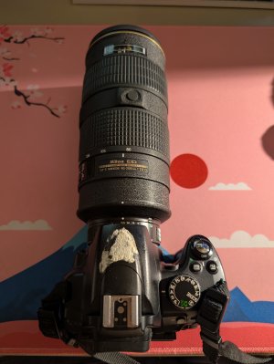

Objektivet passar riktigt fint utseendemässigt på Zf också...
