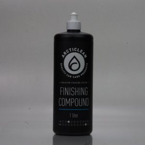

Hej hej,
Har plockat fram min gamla 20D som legat i många år. Försöker mig på att ta foton till en webbshop. Har aldrig varit bra på de manuella inställningarna men försöker ställa in kameran för att ta så bra kort det går. Nu är jag brydd vad man kan förvänta sig av kameran och objektivet?
Objektivet är ett 17-85 med image stabilizer. Inställningarna nedan är de jag fått till bäst resultat med.
ISO 100, f22, 1/4s och 83mm på objektivet. Fotat med råformat.
Har belyst med 3 st rejäla ljusboxar.
Bifogar den fotade bilden, helt oredigerad. Har inga problem att redigera bilden och få bakgrunden vit och färger osv bra men upplever i överlag att bilden blir för grynig.
Tacksam för lite input, kan jag förvänta mig bättre? Andra inställningar?

ISO 100 bör ge dig brusfria bilder. f/22 är för liten bländare, ger dig diffraktionsoskärpa. Använd större bländare (max f/13) är mitt råd
Ser lite underexponerad ut, tycker jag. Då blir det ofta brusigare. Tänk på att sensortekniken i 20D är antik, med den utvecklingstakten som varit på den fronten.

Bilden som du postade är underexponerad, du behöver antingen mer ljus, större bländare, högre ISO eller längre exponeringstid.
Du har en del damm på sensorn, vilket syns som svarta prickar på bilden, dessa blir mindre framträdande om du ökar bländaren, till säg f/6.4 - F/13.
Om du använder staiv så stänger du av image stabilizer, kombinationen stativ och IS ger gärna oskärpa.
Du har helt klart tillräckligt bra utrustning för denna typ av bilder, våga exprimera med olika expoering så ska du se att hittar rätt, lycka till!

Dom tipsen gav helt klart bästa bilderna jag fått till - stort tack! Har möjlighet att låna en 550D så ska testa om det blir någon skillnad.
