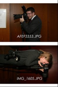

I mitt bildvisningsprogram Compuic Pro kan detta göras. Jag använder detta till att ha kontroll över vad mina backupskivor innehåller.
    9 KB · Visningar: 284
Jasså, en sån funktion fanns det där! Jag letade rätt länge innan jag hittade ett bra bildvisningsprogram med denna funktion. Allt jag hade behövt göra var att söka på kontaktkarta i hjälpen i photoshop.
