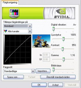

Korrigering
Nu har jag ställt skärmen med hjälp av grafikkortets mjukvara. Innan dess så ställer jag skärmen på "fabriksinställningar".
Sen kan jag ändra ljusstyrka, kontrast och gamma med grafikkortets "färgkorrigering"
Ja visst kan du ändra på alla dessa parametrar, men när har du rätt färg? Jag rekommenderar att man ställer dessa inställningar neutralt och sedan gör en kalibrering som skapar en profil. Denna profil hittar du sedan i Bildskärmsinställningar.
Stefan
Men att lägga en tusing på en kalibrerare som kanske inte räcker till känns osäkert.
Pantone huey ser i och för sig intressant ut enligt recensioner i macworld.
Jag har inte provat den, men har svårt att tänka mig att GretagMacbeth släpper ut något som är uruselt. Återigen, det är jätteskillnad mellan en visuell kalibrering och en uppmätt bild. Särskilt om du fibblar med skärmkortsinställningarna, eftersom du då inte har en kommunikation med Photoshop om vad du har för färgåtergivning på din skärm.
