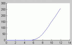

Bara för att förtydliga, det är inte omfånget (i jpeg-bilden) utan kontrasten som bestämmer ökningen av RGB-värdet. Med en tå och skuldra på kurvan ryms fler omfångssteg där. Med normal kontrast och en helt rak kurva blir dock omfånget, som du skriver, ca fem steg.
Här kommer standardkurvan i Nikon D70 (som för övrigt inte är kalibrerad vettigt ihop med dess exponeringsmätning). Att den är rak betyder just det du, Roger, skrev = att pixelvärdet är proportionellt mot logaritmen av ljusmängden. Lutningen motsvarar knappt fem stegs omfång, men lite mer ryms nere i tån på kurvan.
