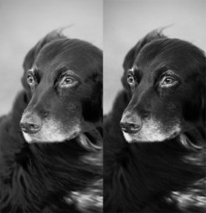

Jag vet att det finns liknande tådar i forumet sedan tidigare men den här gången har jag helt enkelt inte kunnat lösa problemet. Som jag ser det är det inget fel i inställningarna och så vitt jag vet fungerade allt för några veckor sedan. Det enda som jag kan komma på som är ändrat är att jag har installerat en negativscanner (Minolta DiMage Scan Dual III) och att den har dykt upp som färgprofil i PS. Dock är den inte vald någonstans vad jag kan se.
Om jag bockar för "MONITOR RGB" i "VIEW/PROOF SETUP" blir tonerna de samma i PS som i bilden när den är sparad men så har jag aldrig behövt göra förut.
Normalt sett jobbar jag med bilden i AdobeRGB och om jag ska lägga den på nätet konverterar jag den till sRGB varpå bilden i PS får samma toner som den som jag sparar för nätet. NU funkar inte det längre! Även om jag gör om bilden till sRGB så blir den mörkare när jag visar den i explorer eller annat program som inte hanterar färgprofiler.
Exempelbilden visar hur sRGB bilden ser ut i PS (vänster) respektive ett program som inte kör färgprofiler (höger).

Generellt sett går det inte. Du kan inte få rätt färger i Internet Explorer eller andra applikationer som inte hanterar färgprofiler. De struntar dels i profilen som finns i bilden, och de struntar också i den nödvändiga konverteringen till din monitorprofil. Det betyder att det enda fall där bilderna presenteras rätt är när bildens färgrymd exakt råkar motsvara monitorns profil. Det lär inte hända. Vanliga monitorer liknar sRGB ganska mycket, och det är enda orsaken till att man ens kommer i närheten.
Du kan få bilderna att se lika ut på DIN dator (konvertera till monitorprofilen) men det rekommenderar jag inte. Använd en bättre bildvisare om du vill se bilderna korrekt, t.ex. Thumbs Plus.
Sen kan du förstås mycket väl ha knasiga inställningar nånstans som gör att det blir ännu mer fel, eller så har du bara ändrat nåt. Kalibrerat monitorn kanske? Det låter ju som att det har hänt nåt. Där kan jag inte hjälpa dig.
Problemet fanns inte förrut. En bild KONVERTERAD från adobeRGB till sRGB såg lika dan ut i PS som i "Save for web" förrut men nu gör det inte det längre. Det är något som har hänt men jag kan inte klura ut vad det är. Att få en bildvisare att visa det rätt är inga problem, det är bara att hitta en stöder profiler, men då blir det inte rätt när folk tittar på bilderna jag lägger ut på nätet.

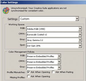

working space
Se till att du har s-rgb som working space när du ska kika på s-rgb-bilder i PS. Du verkar ha adobe-rgb inställt enligt bilden. Då blir resultatet blekt och färgfattigt. (Hoppas jag förstod dig rätt).
Nu ser jag att jag nog missförstod dig. Eller?
Nja... det blir ju inte det om jag läser dem i PS och väljer att jobba med inbäddad profil.
