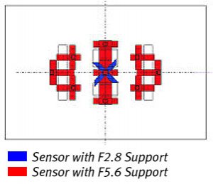

Canons 40D, 50D, 60D och 7D har diagonal korssensor i mitten, om man har objektiv med minst f/2,8 som största bländare.
Detta X som komplement till den som fungerar från f/5,6, och har formen av ett +.

Personligen skiljer jag på känslighet och noggrannhet.Är det detta X som är "extra käslighet vid f 2,8"? Som finns hos Canons kameror utom 1000D.
Känslighet
Förmågan att fokusera alls, alltså att detektera någon kontrast vid rådande ljusförhållanden och felfokusering.
Noggrannhet
Förmågan att med hög precision bestämma precis hur långt bort denna kontrast befinner sig.
Att hitta en kontrast är svårare om det är mörkt och/eller om objektivet är riktigt ordentligt felfokuserat.
Vissa av Canons AF-punkter har en dubblerad zick-zack-konstruktion som ger en längre baslinje utan att tappa möjligheten att fokusera i svagt ljus. Detta ger bättre förmåga att hitta rätt från extrem felfokusering (teleobjektiv fokuserat nära närgränsen, men riktat mot något på "oändlighet") och lite högre noggrannhet. Dessa, liksom de normala fokuselementen i AF-puntkerna, fungerar vanligen från f/5,6.
Sedan finns det fokuselement som har en betydligt längre baslinje, och därför ger högre mätnoggrannhet. Dessa kräver dock större bländare på optiken för att de ska kunna fungera. Vanligtvis krävs f/2,8.
De flesta av Canons kameror har denna typ av mätpunkter enbart i mitten. 5D/5D Mark II har två assistpunkter (enbart Servo AF) med hög noggrannhet utlokaliserade. Olika varianter av 1D-serien har olika mängd och utspridning av punkter med högre noggrannhet.
40D/50D/60D/7D har en korsformad punkt i mitten med högre noggrannhet. Alla andra Canon har bara linjära punkter med hög noggrannhet, fast de är ofta kombinerade med ett vanligt fokuselement, så man får ett slags hybrid-kryss, med normal noggrannhet i ena riktningen och högre i den andra.
Alla punkter på en 1D Mark IV är sådana, exempelvis.
Med normal noggrannhet menar Canon att de kan mäta inom skärpedjupet för objektivets största bländare. Med hög noggrannhet då att de klarar ½ - 1/3 av skärpedjupet.
Men vad som upplevs som skärpedjup skiljer sig ju beroende på utskriftsskalor och sånt, så det är lite luddigt där.
