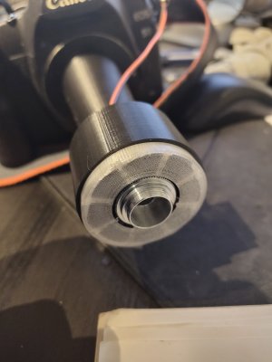

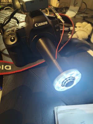

Byggde ett ledljus till mitt 4x mikroskopobjektiv. 8 led på 20.000 mcd, 3D printat så varje led är riktat mot objektivets fokuspunkt. Och en liten diffusor i transparent PETG. Som strömkälla 3 AA batterier. Ger såklart inte samma ljus som en blixt, men kan få en slutartid på ca 1/250 på 800 ISO. Om inte annat ett utmärkt fokuseringsljus. Och väldigt smidigt att hålla och bära med sig. Då väntar vi bara på lite insekter...
