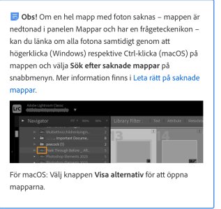

Likt förbaskat säger nu LR att datafilerna saknas. Jag begriper inte vad som har hänt. Är det nån som har en idé så vore jag tacksam om ni kunde svara
Kollat ehhetsbokstäverna på diskarna så att de är samma som tidigare?
Har man Mac så är det bättre för det går på diskens namn, så jag förutsätter att du har PC.
