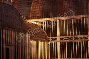

På den här bliden gjorde jag:
*Text, arial narrow, svart färg, alt+0169=© Fabian Fogelberg
*Högerklicka på textlagret, rastrera lager
*Omforma fritt, placera den där du vill ha den
*Dubbelklicka på lagret där texten är och välj innerskugga och avfasning och relif
*ctrl+i, dra ner opacitet till önskad synlighet
    43.3 KB · Visningar: 285
