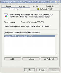

Det är inte där du väljer skärmens profil. "Color correction"-rutan är bara för de skärmar som inte har bra ICC-profiler, eller om du vill temporärt ändra gamma eller liknande när du spelar upp video-filer.
