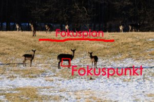

=) Det är nog så det blir till slut. Ju mer jag plåtar med den ju tydligare är det att efter 350mm händer nåt dramatiskt. Och att den är lite kass på långt håll. Får säkert skicka iväg den igen så de hinner jobba på den mer....
Har idag plåtat på 8-12m vid 350mm + 1,4x nedbländat förvisso men det har sett sjukt skarpt ut. Så som den ska vara.
Så här ser det ut även efter 2 resor hos verkstaden. På just 400mm och f5,6
    77.5 KB · Visningar: 902
Då så. Felet tycks vara konstaterat! Hade samma problem med min 70-200 när den skulle justeras tillsammans med min dåvarande D2X.Fick åka tillbaka ett par gånger. Hade bättre tur när jag bytte till D300 och nu senast till D700. "Bara" en resa till verkstaden
Glöm inte att du behöver skicka in både hus OCH glugg. Det räcker inte med en av dem. I alla fall om du använder Lasses vilket jag för övrigt anser att du skall göra. Jag har mycket bättre "hitrate" med Lasses än vad jag har med Nikon Svenska. Jag har faktiskt fått åka till Lasses ett par gånger efter att prylarna varit hos Nikon Sv.

Det lustiga och jobbiga jag kommer fram till vid foto på 50m:
- är att på f4 och utan konverter är det tveksam o smetig skärpa vid fokuspunkten/lite frontfokus vid 400mm. (Det mesta i bilden ser lite målat ut ) Vid 200mm och fullöppning är det skärpa och relativt tydligt frontfokus.
- Med en konverter på tycker jag det ser ut att vara bakfokus. Och bländar jag ner är den tydlig.
Samma ? sak när jag prövar kamerans finjustering + - . 400mm F8. Vid -20 kommer lite skärpa fram men verkar vara bakom. +20 är det bra skärpa men långt bakom. Kan optiken vara så fel att kameran inte kan justera in det? D e ju inte troligt menas det men men...
Vet med andra ord inte vad man ska dra för slutsats av det. Tittar jag på hur jag kommer använda den oftast, 400mm + 1,4x på...finns där tydlig skärpa men långt bakom vid f8. Så d e ju kul...
Jag har dessutom på 6-11m lyckats fånga motiv både med och utan konverter svinskarpt när jag bländat ner och inte går över 350mm.
