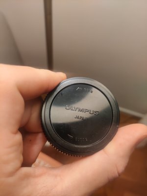

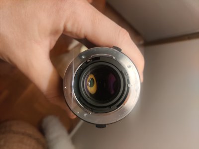

Hej! Här kommer lite bilder, hoppas det kan ge lite ledtrådar till mysteriet.
//Max
