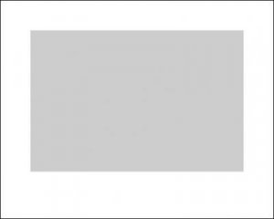

Önskar lite synpunkter på hur jag löst problemet med att rama in mina bilder.
Jag har försökt anpassa passpartouer till mina bilder som vanligen är i förhållandet 3:2. Kravet jag haft är att det ska vara lätt att skaffa billig ram i standardmått samt att passepartouerna ska se proffsiga ut med större marginal nere.
Efter många timmars googlande och funderande har jag beställt passpartouer från passepartout-versand som är 50 cm x 40 cm i yttermått och 39 cm x 26 cm i utsnittet med 5,5 cm marginal uppe och på sidorna samt 8,5 cm nere.

Smaksak
Det där är en smaksak! Många tycker att utrymmet därnere ska vara större men själv gillar jag symmetri och vill att det ska vara lika stort, därför köper jag billigare, men lika snygga standardpassepartourer! Din ser dock inte helt fel ut! Smaken är som...
Tack för svaret.
Det är dock svårt att få tag på standardpassepartourer tillformatet 3:2 om man vill ha större bilder än 30 x 20. Det blir inte så dyrt om man beställer många åt gången av passepartout versand. Betalade 285 euro för 25 st inkl bakstycke för montering.

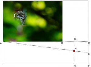

Vill du ha symmetri så finns en beräkningsmodell för detta. Om du använder samma utrymme nere som uppe så luras ögat att utrymmet över bilden är större.
Lägg bilden i övre vänstra hörnet på kartongen.
Förläng linjen AB ut till D.
Från BD’s mittpunkt C dras en normal till G.
Från mittpunkten E på linjen DF dras en linje till bildhörnet A.
Skärningspunkten H anger nu placeringen av bildens nedre högra hörn.
Det där är en nteori hur det ska utformas. Men allt är en smaksak som jag skrev. Jag betalar ca 2-3 euro per pass. för de format jag föredrar. Men jag kan ibland hålla med om att för vissa typ av bilder så passar det bra med pass. beskurna med högre nederkant. Men ärligt talat tror jag inte betraktaren ens noterar detta.

Jag skär också själv. Köpte en en-meters linjal och 45 graders kniv från IB Wahlström och det fungerar bra för hemmabruk.
Måtten väljer jag så att alltid har sidorna och överkanten lika breda och nedre kanten blir vad den blir, så ibland blir det att justera lite så inte nedre kanten blir smalare än de övriga.
I en 30*40cm ram blir då alla sidor 5,5cm så öppningen är 19*29 så ser både 20*30 och A4 lika ut. Ifall jag då beskär en bild så att den bara blir 18 cm hög så ändras allt i nedre kanten så öppningen är 17 cm och nedre kanten då 7,5cm.
