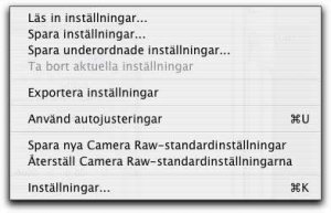

Har en fråga: När man öppnar en bild i adobe camera raw så ställer den in Automatiska värden, som programet finner lämpliga. När man klickar ur dessa bockar så står inte alla boxar på 0, utan har olika värden. Dock inte alla! Är dessa värden bildens original, eller är det camera raw som applicerar automatiskt dessa värden?
Svårt och förklara, men om ni inte förstår kan jag göra lite screenshots i morgon. :)
Föressten, kan man göra så att camera raw applicerar automatiska världen vid uppstart?
Nej, det är de värden som Adobe har valt som standardvärden för den kameran. Om du vill ändra dessa värden gå in och välj Spara nya Camera Raw standardinställningar.
