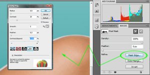

Tänkte bara höra om någon annan har problem med detta verktyg i CS4. Jag har suttit ett tag nu med en bild och markeringen jag gjorde var mycket lätt, det är en kvinnas ben mot en nästan grå enfärgad vägg (som jag sedan ska byta färg på).
Markeringen var nästintill perfekt och jag skulle finjustera masken i Refine Edge. Nu börjar det jävlas. Reglaget contract/Expand är helt knasigt! I början räckte det med en eller två procents justering för att masken skulle lägg sig intill benet. Sedan nästa gång jag öppnar (för att jag vill ändra bakåt lite igen eller ändrå på feather eller dylikt) - då räcker det inte med att dra tillbaka till noll utan jag kanske måste dra till -21 %
Till slut har jag varit uppe och dragit på +100 % utan att masken vill lägga sig perfekt - det räckte med +2 % innan!
Jag har startat om CS4 flera gånger och börjat om från noll men det är likadant med reglaget. Jag blir tokigt! Någon som vet vad det kan vara för fel?
    68.9 KB · Visningar: 181
Du är med på att det verktyget inte är ickedestruktivt? Dvs du måste trycka "ctrl+z" och ångra det första försöket först?
Ops. Ja jag började misstänka det jag med. Men jag trodde det var ickedestruktivt när dom lagt in det så där snyggt i "Masks kolumnen" Well well, thank you.
