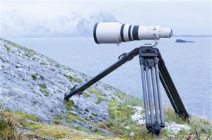

Sachtlerstativen ägde jag för rejält långa brännvidder och huvudet jag använde var ENDAST halvkulan. Vilket helt klart är det stadigaste. Helt sjukt vilken plattform det blir.
Se bild (Sachtler 2 ENG CF HD).
Huvud på ett sådant stativ, det är det svåra valet. Man förlorar en hel del av den här cementerande känslan med vilket som helst huvud.. Inte minst så bygger det så mycket på höjde att det i sig blir negativt och bidrar med obalans.
Ang din fråga så är det ingen mening att använda Sachtlers egen half bowl. De är dyrare och en av sachtlers stora leverantörer i tyskland rekommenderade mig den billigare och lika bra varianten från Manfrotto :)
Enda nackdelen med Manfrottos är att den har ett längre handtag. Det är ju mindre bra om du skall ner i spagat å leka. ;)
Med ett huvud av wimberley/Gimbal-typen så hade jag personligen valt ett enklare stativ. Dessa huvuden i sig själva äter upp så mycket av stabiliteten i stativet att jag har full tro på enklare stativ här. Nä rätt på halvkulan är min stående rekommendation - om bästa stabilitet krävs!!
