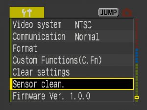

Hejsan,
en dag kom jag för mig att rengöra sensorn på min 20D då jag till min förskräckning upptäckte att det inte fanns som menyval! Jag är nästan säker på att jag sett det innan under alternativet "formatera". Är det någon som kan bekräfta detta?
Nu finns hur som helst inte alternativet längre och jag har en smutsig sensor... Är det någon som stött på samma problem. Är det kanske någon som har lösningen?
Antagligen är den enormt simpel men jag kan verkligen inte finna den.
Tack på förhand!

Jag ska försöka testa att hålla ned avtryckaren samtidigt. Det är just den bilden du visar Tony, som jag saknar. Mycket märkligt.

Måste inte programvalratten stå på P/A/Tv etc för att det valet skall finnas i menyn? Dvs står ratten på "gröna rutan" finns inte valet.
Är jag ute och cyklar?
