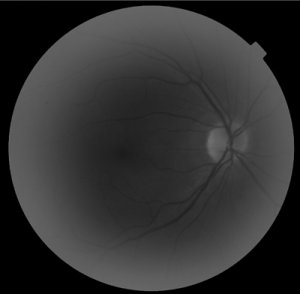

En del av mitt jobb är att analysera bilder på ögats näthinna. Ögonbottenkameror från Topcon har en programvara som heter IMAGEnet i-base. Med den kan man "separera färger"- "Red colour separation, Green colour separation samt en funktion som kallas "rödfri bild". Funktionerna är användbar eftersom de gör att man kan avgöra i vilket av näthinnans skikt som som ett fynd finns, om det är en pigmentförändring i det yttre skiktet eller ett naevus (som kan utvecklas till ett malignt melanom) i det undre skiktet. Dessa funktioner borde även finnas i Photoshop tycker jag men har inte lyckats hitta dem (vilket inte säger så mkt eftersom jag inte är haj på PS). Har Photoshop 7 och Elements. Jag skickar med 4 bilder: Original i färg, Green colour separation, Red colour separation, och Röd-fri. De filtrerade bilderna tycks vara i gråskala men är ändå olika.. Kan någon förklara vad filtren gör och om man kan åstadkomma samma effekt i PS vore jag tacksam.
    85.2 KB · Visningar: 324
    69.3 KB · Visningar: 320
    67.6 KB · Visningar: 326
    65.3 KB · Visningar: 320

Spontant tycker jag det låter som en gammaldags färgseparering med rött, grön och blått filter. Det är i så fall mycket enkelt.
• Konvertera bilden till CMYK (Image/Mode/CMYK color)
• Ta fram Channels-paletten och titta på de olika filtrerade färgkanalerna, en i taget.
Antar att "röd-fri" är tagen med blått filter och då tyder det på att bilderna skall vara negativa. Invertera i så fall genom att trycka ctrl/Cmd + i
Det var faktiskt lättare än så: RGB color och separering av röd, grön eller blå. Invertering behövdes inte.
Löjligt enkelt men allt är ju enkelt när man kan det. Tack för ditt svar!
