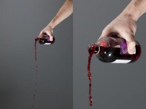

Jag testade med två olika studioblixtar
1- visico LR 600 med T0.5 på 1/1000s
Objektetet som var i fokus blev suddig tack vare rörelse-oskärpan pga det "långa" brinntiden på blixten. Slutartiden är 1/125s och har i det här fallet absolut ingen påverkan på slutresultatet.
Extra notering: Bakgrunden som då var placerad cirka 1,5 meter bakom objektet blev även den oskarp. fast den aldrig var i rörelse :)
2- Broncolor grafit a4 med T0.5 på 1/10 000s
Där blev objektet som då var ett fallande hängsle, skarpt. Dvs blixtens brinntid var tillräckligt snabb för att frysa den fallande rörelsen. Till vår förvåning var bakgrunden betydligt skarpare i jämförelse med visicon.
Blixtarna är placerade i samma position. kamerainställningar är detsamma 1/125, iso100, f/10.
Jag kommer att göra om testet på måndag. Jag vill framförallt få vet om min teori om att "vanliga" studioblixtar kan bidra med släp pga känslighet för modellens rörelse.. även teoretiskt. Jag menar inte när modellen är i rörelse. Men när man säger till modellen eller en ovan person att stå still så är de sällan det. Kan den här lilla rörelsen vara tillräckligt för att fångas under blixtens brinntid?
Broncolor blixtarna gav helt enkelt mycket skarpare bilder. Varför vet jag inte :) Alla inställningar var detsamma

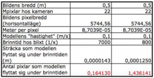

Jag tänkte om det kanske gick att svara på din fundering med lite matte. Om man tänker sig att modellen rör sig med en viss (ofrivillig) hastighet kan man ju beräkna hur många pixlar modellen har flyttat på sig. Jag gjorde en snabb kalkyl som jag hoppas jag lyckades bifoga nedan.
Jag har alltså beräknat hur många pixlar en modell rört sig om bildutsnittet är 0,5 meter brett, kameran har 22 Mpix, kameran är hållen i horisontalläge, brinntiden hos blixten är 1/7000 s och modellen rört sig med hastigheten 1, 0,25, eller 0,1 m/s. Den sistnämnda hastigheten är väl kanske den som ligger närmast verkligheten och då kommer modellen alltså ha hunnit röra sig 0,16 pixlar.
Jag vet inte om det tillför så mycket till diskussionen, men ändå.

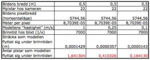

Jag kom på att det kanske vore relevantare att jämföra skillnaden mellan 1/7000 s och 1/800 s i brinntid och hålla alla andra faktorer konstanta. Då rör sig modellen 0,16 pixlar under 1/7000 s och 1,44 pixlar under 1/800 s. Det är ju en viss skillnad ändå. Om optiken klarar av att få skarpt ner på minsta pixeln så lär det bli aningen skarpare med så kort brinntid, förutsatt att modellen rör sig med en hastighet som motsvarar 1 dm i sekunden då förstås.

Vidare kan det vara intressant att veta att hastigheten 1 m/s (som kan jämföras med rätt lågt gångtempo) är samma som hos vätskan som hällts ur flaskan och befinner sig 5 cm nedanför flaskans mynning. Så att ta kort på en obruten stråle med blixtar som har olika brinntid ger väldigt mycket information om hur mycket (eller hur snabbt) man måste röra på sig för att det ska gå att se oskärpa. Det förutsätter dock att man kan uppskatta höjden på det färdiga fotot. Kanske genom att ha en linjal som referens?
