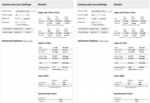

Hittade en annan kalkylator: https://www.pointsinfocus.com/tools/depth-of-field-and-equivalent-lens-calculator/
Förutsatt att jag skrivit in rätt nu så bör det bli såhär:
30/1.4 ger skärpedjup 502mm på 3m avstånd
35.5/1.278 ger skärpedjup 457mm på 3,55m avstånd
Detta ger som jag förstår det samma framing.
En skillnad på 9-10% ungefär i skärpedjup med samma framing på avståndet 3m och 3,55m. Om jag ökar avståndet med bibehållen likhet i framing så verkar procentuella skillnaden öka med ökat avstånd.
Att gå ner till 1m och 1,184m ger en skillnad på ca 9%.
