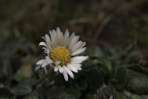

Köpte närbildslinser, och jag tycker att resultatet är helt godkänt för min del!
http://img89.imageshack.us/img89/2206/isenmacrokl8.jpg
Jag vet att bilden inte är gigantisk, men jag tycker att kvaliten är riktigt bra, trots att det sägs "försämra kvaliten" med linserna, och att varken kameran eller objektivet (kitobjektiv till Canon) är det bästa.
Riktigt nöjd med mitt köp, tack alla ni som gav mig råd! =)
