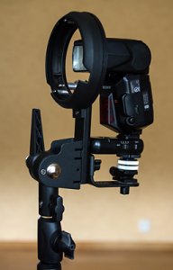

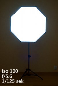

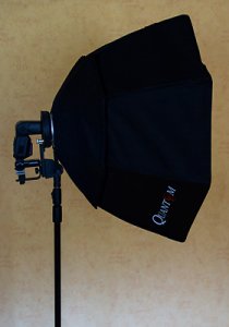

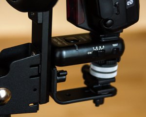

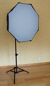

Ringde till Cyberphoto och fick hjälp att resonera fram ett beslut som kändes vettigt. Ypperlig kundservice som vanligt. Prylarna kom hem för några veckor sedan, men jag har bara hunnit testa lite smått än sålänge. Så långt är jag åtminstone nöjd. Tänkte dela med mig av hur sakerna ser ut om någon råkar vara intresserad eller har liknande funderingar.
Det slutade med följande prylar:
Manfrotto Mini Compact 1051BAC - belysningsstativ.
Quantuum 80cm Octa Softbox.
Quantuum BK-3 - hållare för softboxar etc till hotshoeblixtar.
Hama påsticksfot för blixtsko (för att kunna använda min Sonyblixt i ovanstående hållare.
Kompletterade sedan med Phottix Strato II Multi 5-i-1 för Sony från Kaffebrus.
Verkar åtminstone som att octaboxen funkar bra till min blixt. Verkar lysa ut rätt bra i kanterna. Men vad vet jag, är ju bara en noob när det gäller blixthantering. :)
